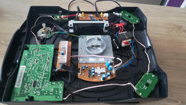

Depuis quelques semaines j'avais un probleme sur mes deux platines Numark TT 1625, acheté il y a une 10aine d'années
Au bout de quelques minutes d'utilisation, le moteur se mettait à ralentir, jusqu'a quasiment s'arreter. Et ce sans rien toucher. J'eteint la platine, elle repart comme il faut, mais le probleme revient comme avant.
Après recherche sur le net, rien trouvé de bien concluant, si ce n'est peut etre changer le moteur. Vu le prix du truc, autant jeter les platines et m'acheter un modele mieux. mais bon, les finances...
Au final, je me dit qu'après 10 ans d'utilisation, c'est peut etre la graisse du moteur qui ne joue plus son role.

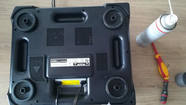

Donc ouverture de la patine (9 vis facilement accessibles)

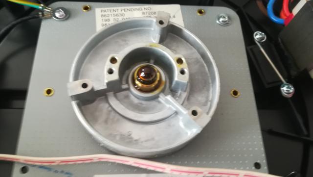

Demontage de la plaque sous l'axe du moteur (2 vis)
Nettoyage de l'ancienne graisse, quelques gouttes d'huile Rubson ( y a surement mieux, mais j'ai pris ce que j'avais sous la main)
Tant que la platine est ouverte, depoussierage à la bombe d'air sec, et un bon coup de nettoyage. Remontage. Et la, ca fait 2 jours quelles tournent non stop, sans problème !
Voila, finalement, rien de bien compliqué. Il leur fallait juste une petite révision.

Bien joué !!
Je note qu'il y a pas mal d'électronique 'traversante" (composant d'un coté, soudure de l'autre) même pour un truc qui a dix ans...

Oui Bien joué...
En plus il ne doit pas y avoir de roulements; juste des paliers sur ce genre de petit moteurs électriques .
Donc oui un peu de lubrification ne fait pas de mal de temps en temps . Ok 2 Ok 2
