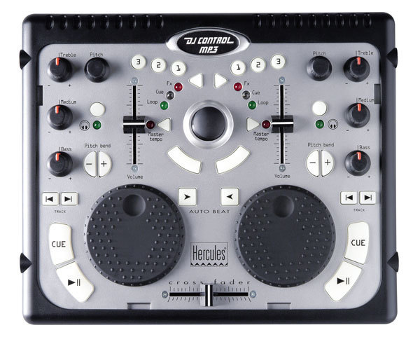

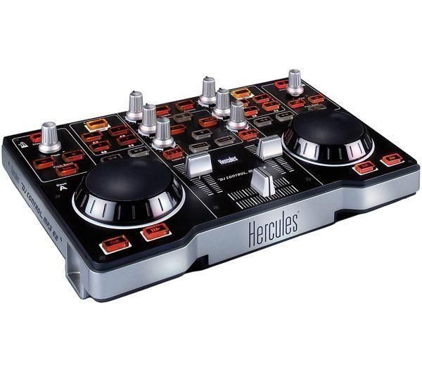

pas 2000 juste 2xx en bon plan le mc2000. pas besoin de mettre une "fortune" pour avoir un truc honnete.
pour commencer et en config sans risque "free party" les hercules dj control mp3 (1ere série) sont increvables, tres bonne ergonomie avec les équalos sur le coté, mapping trouvable partout, et possibilité d'assigner les gains aux molettes pour un controle ultra bandant des volumes sous le pouce Wink
tout ça pour 15 à 40€ sur LBC ...

- Hercule DJ MP3 e2 et sa grande soeur :

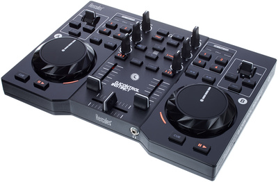

- Hercule Control Instinct :
J'ai vu quelques autres modèles mais pas étudiés en détail, la MP3 e2 étant la plus courante, c'est surtout celle que j'ai regardée.
La Control est quasi identique, à deux boutons dont j'ai pas regardé la fonction, et le contrôle du pitch.
D'ailleurs, j'étais assez surpris, et voilà ma première question :
- C'est pas relou d'avoir un pitch "rotary" plutôt qu'un slider ?
La version control instinct me parraît étrange aussi avec deux push buttons "+" et "-", et une sorte d'interrupteur mono-stable (0) mais tri-état (-/0/+) qui me semble faire double emploi avec les pushs... A moins qu'il n'y en ait un des deux qui soit "de précision" ?
Le pitch c'est un peu ma hantise, surtout le problème de la précision... (je me fais des noeuds mathématiques à la tête avec ça, faudrait que j'y aille plus au feeling sûrement).
J'ai du mal à garder synchro mes machins plus de quelques kicks en fait. C'est normal que ça désynchro le calage des pitchs peut jamais être parfait à 100%, faut viser le 99,99% voire mieux, mais 100%, c'est comme un serveur qui n'aurait jamais aucune panne et résisterait à toutes les attaques, c'est un bel objectif mais il reste utopique)... mais bref, c'est un point qui "m'inquiète", je veux pas trop m'emmerder/me tirer une balle dans le pied.
Quoique de toute façon, aucun des deux modèle n'a de slider...
Mais justement, sur ce point, t'as une opinion sur la différence entre les deux ?

A comparer sur ces deux images le look de la CI me semble plus sobre et me plait mieux, mais la e2 reste pas dégueux avec son look tigré...
Bon en même temps, je parle d'un "jouet" à 200€ max neuf, faut que j'arrête là Laughing

perso j'ai bien parlé de la premiere série
- solidité éprouvée (bon faut pas la tej en l'air non plus hein) celles de l'époque apres xxx parties tournent encore.
- équalos sur les cotés. tres tres bien dans le noir fatigué doigts qui bug etc ...
- ainsi que gains pitchbends et autosync assignables en bas sous le pouce.
c'est tres important l'ergonomie suivant les heures ... Goute
les autres je les connais pas.jamais testé.
ça dépend de l'usage du pitch que tu as, l'habitude des rotatifs et la plage de tempo.
+/- c'est le pitchbend, le switch au-dessus c'est le tempo ^^

D'ailleurs j'avais mal lu le marquage, je croyais que celles là avait le pitch et le volume inversé (probablement à cause du "master tempo", dans ma tête je l'ai assigné au slider du pitch au lieu de la diode, et là... tout à basculé).
Par contre cette version là qui a bien bourlingué, le te la paye 10/15 en main propre et on se fait pas chier avec des frais de port.
