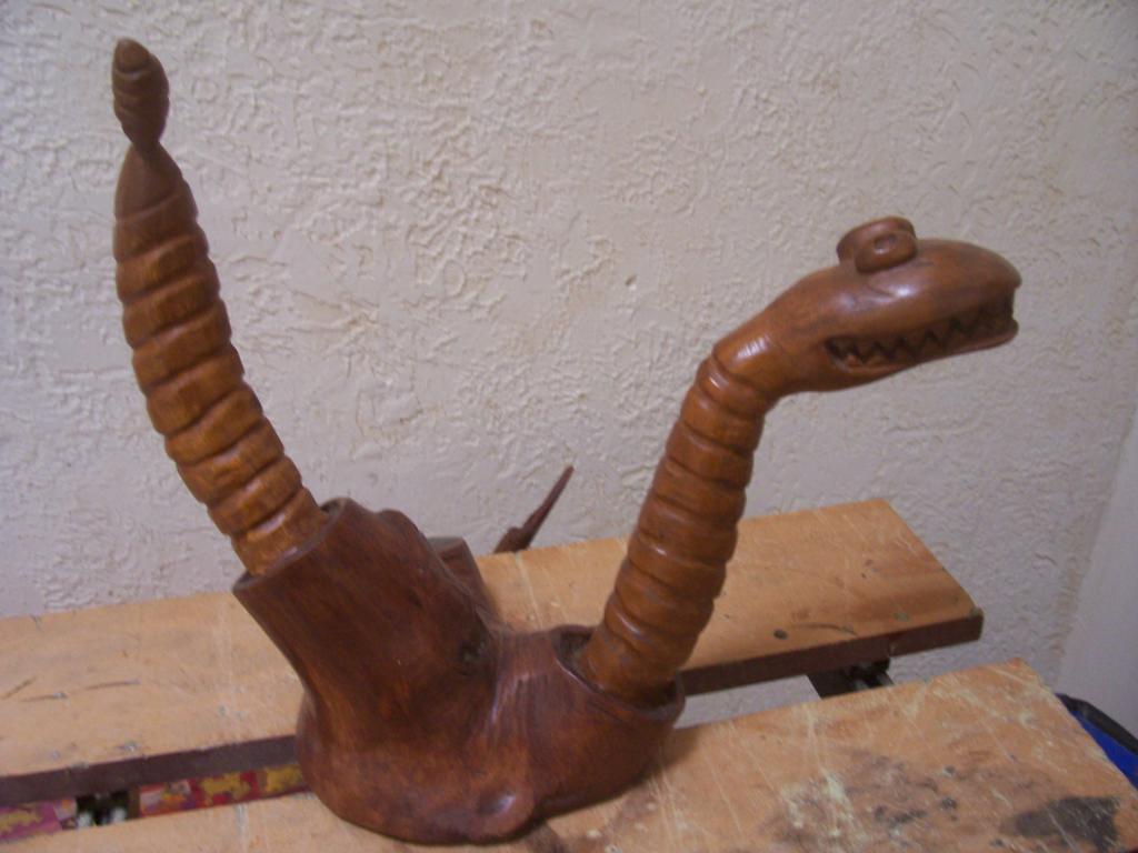

salut,comme promis sur mon topic de présentation, voilà d'autres de mes sculptures bois..... niveau bois, j'utilise principalement du cyprès (gratuit et très facile à travailler), de l'olivier, de l'acacia, du séquoia (rarement^^) et du hêtre..... c'est parti pour les photos.

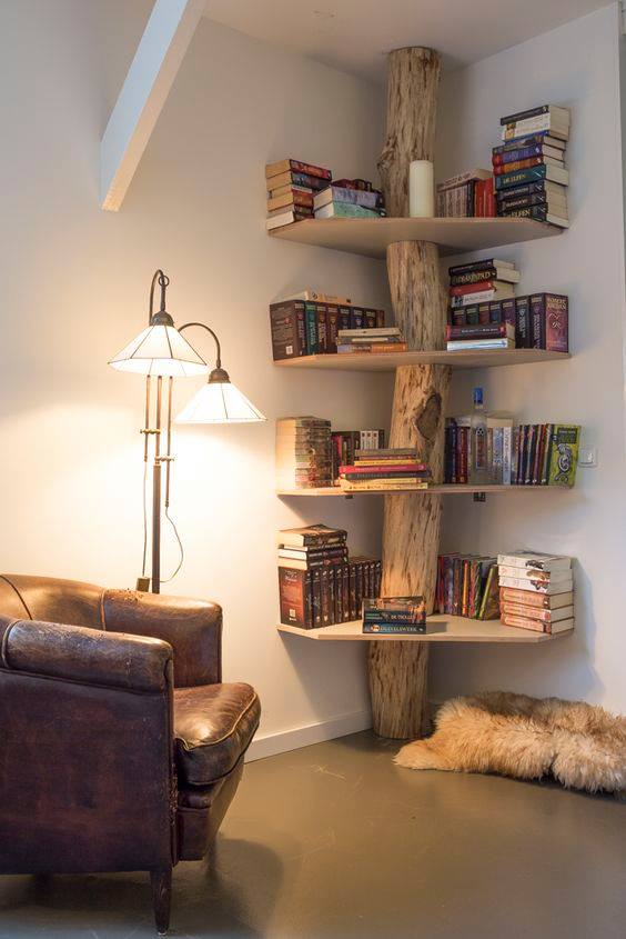

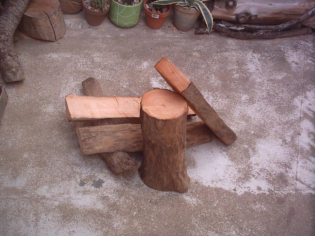

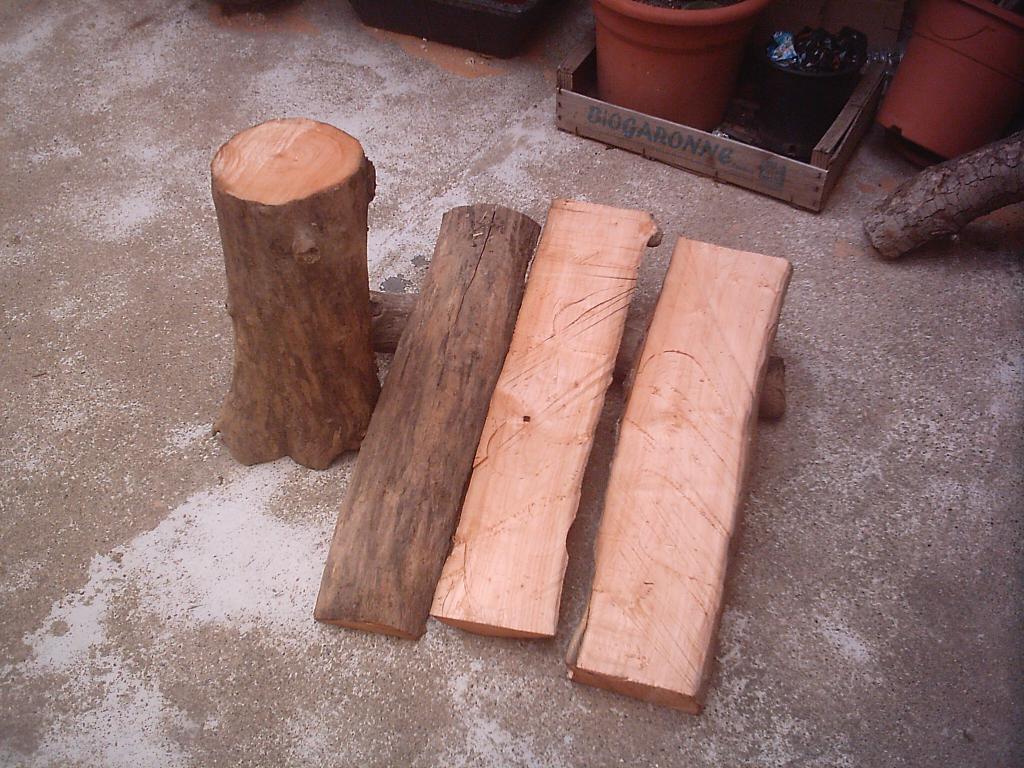

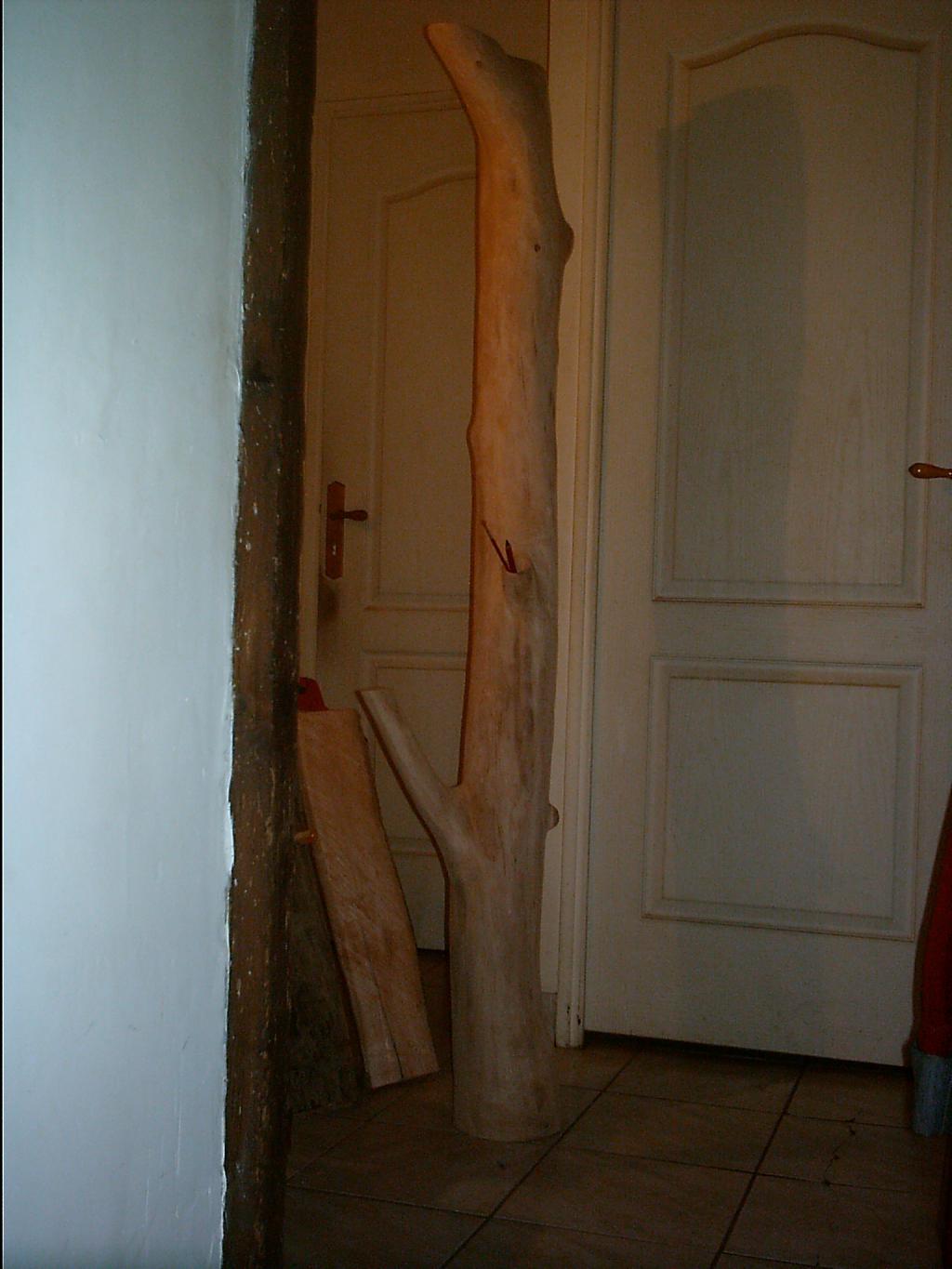

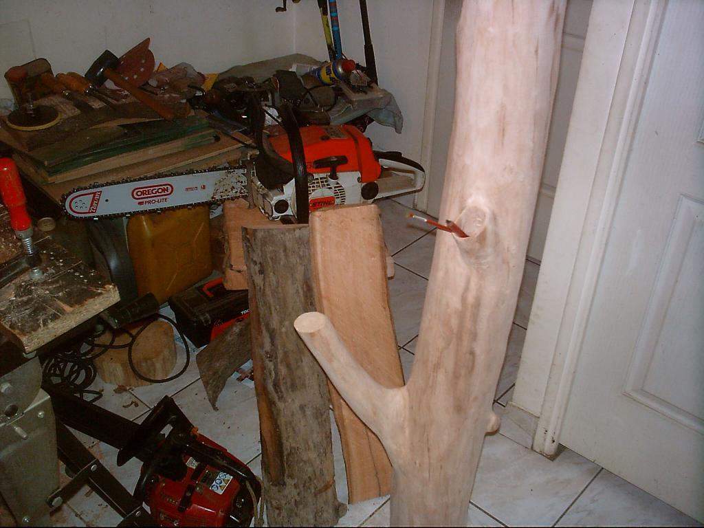

ola les monkey, petit truc sur lequel je bosse en ce moment, qui au final sera un peu dans le style de ça:
saut qu'en plus des étagères, il y aura un bureau, un tabouret et un porte crayon, et suivant mon inspiration peut être 2 ou 3 trucs sculptés dessus^^
le tronc de cèdre trouvé en bord de rivière duquel proviennent tout mes bouts de bois.

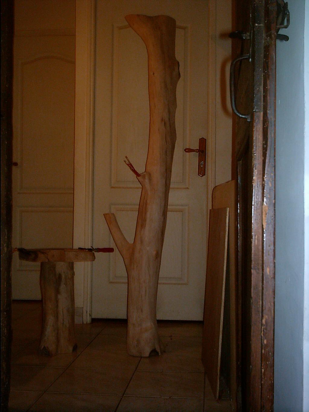

une partie écorcée et poncée , qui sera le support étagères/bureau/porte crayon.

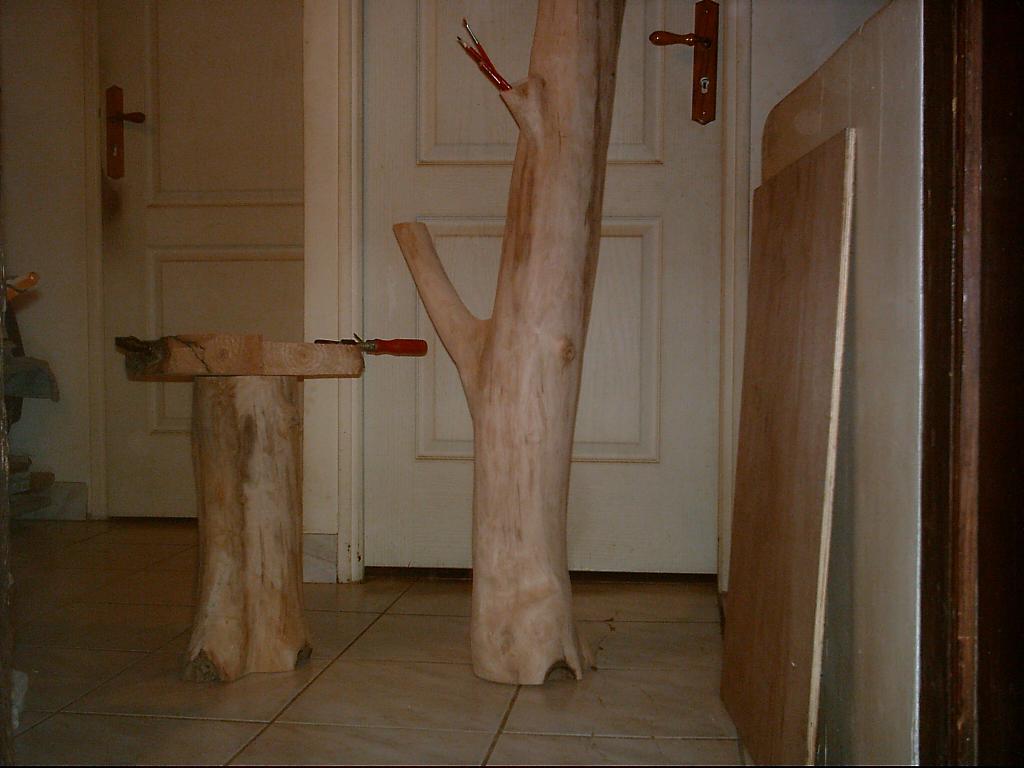

le rab qui me servira pour le tabouret et de supports qui viendront se poser sur la fourche du grand tronc pour soutenir le plateau/étagère/bureau en plus des tasseaux fixés aux angles du mur.
voilou, si ça vous intéresse, je posterai d'autres photos au fur et à mesure.  :)

C'est bien joli tout ça, mais j'ai une envie TRES pressante là !!! Laughing Laughing Laughing
(il a foutu le souk devant ses chiottes, le con !)

tronço dans la longueur ??
vi je veux les photos.
Messages: 414
MessagePosté le: Mar 17 Jan 2017, 00:24    Sujet du message: mes p"tits bouts d'bois Répondre en citant
ouais IVO, tronçonnage dans la longueur.... Mr. Green je vous envoi des photos de la suite bientôt.
Messages: 16 413
MessagePosté le: Mar 17 Jan 2017, 08:25    Sujet du message: mes p"tits bouts d'bois Répondre en citant
jamais testé. tu fais comment ?
Messages: 2 583
MessagePosté le: Mar 17 Jan 2017, 09:54    Sujet du message: mes p"tits bouts d'bois Répondre en citant
Un coup même deux coup de cordo et tu tronçonne DROIT .et le bois bien calé. Faut pas faire comme le mec qui s'est tranché la gorge hier en élagant ^^
Sympa le truc pano Ok 2
Tu pourrais même mettre le jus , halogènes,... ça va bloquer si pas de grande mèches pour percer.  Ou au pire juste traverser horizontalement pour cacher les fils sur la partie non visible .
Bonne continuité  Wink
Messages: 414
MessagePosté le: Mar 17 Jan 2017, 09:55    Sujet du message: mes p"tits bouts d'bois Répondre en citant
perso je fais ça à la volée^^ pour peu que tu maîtrise bien ta machine, c'est pas bien compliqué. après t'affine ça au rabot électrique, un petit coup de ponceuse et c'est bon. par contre, suivant le bois, ça va être compliqué voir impossible, à moins que t'es une dizaines de chaines de passe^^ sur du pin, du cèdre, ça passe bien... j'ai testé sur du cyprès, et c'est l'enfer..

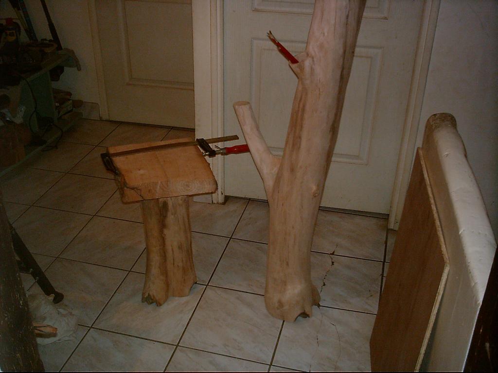

ola, tabouret presque fini.......
Messages: 16 413
MessagePosté le: Mar 17 Jan 2017, 20:04    Sujet du message: mes p"tits bouts d'bois Répondre en citant
marrant ton "tronc", vu quasi le meme sur youporn ^^
mais le tabouret c'est THE plus XD
