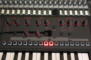

Le groove qui brillehttp://img.audiofanzine.com/images/u/fr/article/main/le-groove-qui-brille-1…
Test du Roland JD-Xisynthwalker
le 22/05/2015

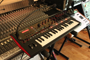

Présenté au NAMM 2015, le JD-Xi vient tout juste de débarquer avec sa bouille brillante. De prime abord un petit synthé au faciès amusant, mais bien plus que cela en réalité…
Depuis la présentation de la nouvelle gamme JD au NAMM puis à la Musikmesse 2015, la société Roland a fait couler beaucoup d’encre. Des tartines de commentaires, on en retiendra qu’il est surtout question de traces de doigts et de rayures sur la façade, au moins dans 90 % des cas. Mais cela ne doit pas occulter que les JD-Xi et JD-Xa marquent le grand retour de Roland dans la synthèse analogique. En attendant le plat de résistance, nous venons recevoir l’entrée de cette nouvelle cuisine où synthèse numérique rime avec analogique et motifs rythmiques. Et une fois le JD-Xi allumé, ce qu’on entend va vite faire tomber tout a priori que pourrait engendrer le côté jouet rigolo à mini-touches.
Mon beau miroir
On reconnait les nouveaux JD de très loin, surtout quand ils sont allumés. Le design est très marqué : impossible de manquer la façade noir miroir, la sérigraphie rouge, les flancs rouges et le rétro-éclairage rouge (écran, LED, boutons).
Le JD-Xi est tout en plastique, super-léger (2,2 kg) et ultra compact. Le gloss en façade est fragile et salissant, il nécessite un chiffon ultra doux et beaucoup de soin. La qualité de construction est correcte compte tenu de lagamme de prix, rien de surprenant. On compte 14 potentiomètres (13 gros et 1 petit), 1 énorme sélecteur rotatif (choix des catégories de Tones), 32 boutons en forme de pastille (certains lumineux) et 16 boutons lumineux carrés bien alignés, vitaux pour le séquenceur à grille. L’ergonomie est bonne tant qu’on reste en surface : on peut rapidement choisir des sons, les assembler, transposer l’octave du clavier, programmer une séquence, ajuster le tempo, faire évoluer le filtre, régler le LFO ou paramétrer les effets vite fait. Mais dès qu’il s’agit d’aller plus en détail, ça se gâte : il faut passer par le petit écran 2 x 16 caractères, faire défiler les pages menu, trouver le paramètre et modifier la valeur avec les touches incrément/décrément. Pas le moindre encodeur de données, curieux de la part de l’inventeur de l’Alpha-Dial il y a presque 30 ans ! Les grandes perdantes sont les enveloppes qui n’ont qu’une commande directe, un potentiomètre pilotant simultanément les segments AR ; il y avait pourtant encore de la place en façade !
De même, il n’y a pas de touche Compare pour revenir sur les éditions faites (on peut toutefois jongler avec les 16 banques de 16 favoris pour stocker un programme en cours d’édition et revenir dessus plus tard…). Autre point d’ergonomie, on peut muter les pistes du séquenceur, mais pas les instruments individuels sur la piste drum kit… Outre les 2 mini-molettes de pitch et modulation, le JD-Xi est équipé d’un mini-clavier 3 octaves. Il garde ainsi une taille compacte tout en permettant de programmer rapidement des séquences en toute autonomie, mais le jeu direct s’en trouve limité ; c’est dommage, car les 37 touches répondent parfaitement à la vélocité.
La connectique a été réfléchie : en haut à gauche de la façade, la prise XLR (asymétrique) permet de connecter le micro dynamique col de cygne généreusement fourni (nous en reparlerons). Le reste se passe à l’arrière : à droite, il y a 4 jacks 6,35 mm pour la sortie casque, la sortie audio gauche/droite et l’entrée audio ; cette dernière possède un sélecteur de sensibilité haute impédance/ligne, s’accommodant à tout type de source, de la guitare à l’instrument électronique. À gauche, c’est numérique, avec le MIDI (entrée et sortie/Thru) et l’USB. Ce dernier véhicule les signaux audio (16 bits/44 kHz stéréo bidirectionnel) et MIDI (CC et dumps programmes) avec un PC (Windows 7/8/8.1) ou un Mac (OSX 10.7/8/9/10), une fois installé le driver ASIO. Viennent enfin la borne d’alimentation (externe, bloc à l’extrémité) et son petit interrupteur. Dommage que Roland n’ait pas prévu une alimentation par piles, ça devrait être obligatoire pour tout instrument aussi compact… Et les prises pour pédales, au fait ? Ben il n’y en a pas, le JD-Xi se positionne clairement comme groove machine à clavier.
Pseudo-hybride

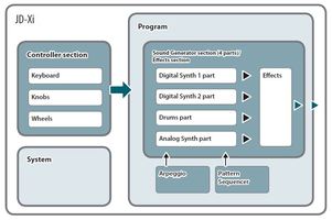

Le JD-Xi est organisé en programmes multitimbraux 4 parties : 2 synthés numériques, 1 synthé analogique et 1 drum kit. Le synthé analogique est monodique, alors que les 3 autres parties numériques se partagent 128 voix de polyphonie. Point important, ces 4 parties sont indépendantes, l’analogique ne touche jamais le numérique et vice-versa…
C’est au sein d’un programme que sont sauvegardés les paramètres de synthèse des 4 parties, les effets, l’arpégiateur et le séquenceur. Il y a 8 banques de 64 programmes en mémoire, dont 4 pour l’utilisateur. Chaque partie possède son propre canal MIDI, fixé respectivement sur 1, 2, 3 et 10, ce qui empêche d’empiler ou spliter les sons au sein d’un programme ; on pourra contourner le problème avec un clavier de commande externe capable de mapper plusieurs canaux MIDI. Vu la taille du clavier du JD-Xi, ce n’est pas trop surprenant…

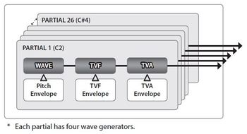

Nous avons vu que le JD-Xi disposait de 2 parties synthé numérique (Tones). Un Tone comporte des réglages communs et 3 couches sonores indépendantes baptisées Partial. Parmi les réglages communs, signalons la catégorie sonore, le volume du Tone, l‘activation de la modulation en anneau entre les Partials 1 et 2, la quantité de modulation de fréquence entre les Partials 1 et 2, l’Analog Feel (générateur de fluctuation aléatoire du pitch), le nombre de notes de l’unisson, les modes de jeu (mono/poly, legato), le temps de portamento et l’action du Pitch Bend. Mais c’est au sein même des 3 Partials que l’on touche à la véritable synthèse.
Chaque Partial consiste en une chaîne oscillateur – filtre – ampli et modulations. Pour l’oscillateur, on choisit entre des ondes modélisées ou des échantillons PCM. On trouve 7 formes d’onde modélisées : dent de scie, carrée, impulsion à largeur variable et modulable, triangle, sinus, bruit et Supersaw (7 dents de scie empilées, désaccordées et modulables). Les 6 premières formes d’onde offrent 3 variations spectrales. Côté ondes PCM, on trouve 160 échantillons/multi-échantillons : des ondes synthétiques (imitations analogiques, combinaisons spectrales plus ou moins complexes), quelques sons acoustiques (de qualité moyenne – comme nous l’avons dit, le JD-Xi n’est pas une station de travail haut de gamme) et des bruits/effets. Le pitch possède son enveloppe AD bipolaire.
Sorti des ondes PCM, le signal passe par un filtre passe-haut statique à 1 pôle, puis un filtre multimode résonant (4 modes passe-bas, passe-haut, passe-bande, peaking) à 2 ou 4 pôles. La fréquence de coupure est modulable par le suivi de clavier, la vélocité et une enveloppe ADSR dédiée (toutes ces modulations sont bipolaires). Enfin, on arrive à l’étage d’amplification, avec niveau et panoramique. Le niveau est modulable par la vélocité, le suivi de clavier et une enveloppe ADSR dédiée (modulations bipolaires pour la vélocité et le suivi de clavier).
On trouve aussi 2 LFO pour chaque Partial (LFO1 direct et LFO2 asservi à la molette de modulation). Au programme, 6 formes d’onde classiques (triangle, sinus, dent de scie, carré, S & H, aléatoire), une synchro à l’horloge interne/MIDI, un fondu d’entrée, un mode de déclenchement pour le LFO1 (libre ou à chaque note) puis une action sur le pitch, le filtre, l’ampli et le panoramique. La vitesse du LFO2 est modulable par la molette. Quelques réglages supplémentaires demandent toute notre attention : aftertouch (externe) sur le filtre et l’ampli, sensibilité des temps d’enveloppes et du portamento à la rapidité de jeu, bouclage et portamento chromatique (chouette, ce dernier !). Le JD-Xi renferme 256 Tones Presets (dont un Tone Init), dont on part pour construire ses propres sons, qui sont ensuite mémorisés dans l’un des 256 programmes utilisateur.

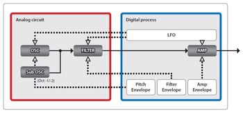

Le JD-Xi renferme un petit synthé analogique monodique : c’est en quelque sorte la 129e voix de la machine. C’est un retour aux sources pour Roland, mais un retour tout en douceur, puisque sont analogiques l’oscillateur, le sous-oscillateur et le filtre ; l’ampli et les modulations (LFO, enveloppes) sont numériques. L’unique oscillateur peut émettre une onde dent de scie, triangle ou impulsion. Cette dernière est à largeur variable, fixée manuellement (par un petit potentiomètre en façade ou via le menu) ou modulée par le LFO. Le son ainsi modulé prend une belle épaisseur, c’est propre mais sans extravagance. S’y ajoute un sous-oscillateur à onde carrée (simple marche/arrêt), à 1 ou 2 octaves sous la fondamentale.
Le pitch est paramétrable (réglages grossier et fin) et modulable par une enveloppe AD bipolaire. Le signal attaque alors le filtre, sans réglage de niveau d’entrée (et sans saturation). Ce filtre unique est de type passe-bas (4 pôles, nous semble-t-il) avec une résonance qui va jusqu’à l’auto-oscillation (ça siffle !). Le potentiomètre de fréquence de coupure crée des pas audibles à résonance élevée, comme au temps des premiers synthés à mémoires. La fréquence de coupure peut être modulée par le suivi de clavier, la vélocité et l’enveloppe ADSR dédiée. Toutes ces modulations sont bipolaires, tant mieux ! Vient ensuite l’étage d’amplification, avec son niveau et ses modulations : suivi de clavier bipolaire, vélocité bipolaire et enveloppe ADSR dédiée.
En plus des 3 enveloppes déjà évoquées, on trouve un LFO assez basique, dont le tempo peut être synchronisé à l’horloge interne/MIDI. Il offre un fondu d’entrée et 6 formes d’onde basiques (triangle, sinus, dent de scie, carrée, S & H, aléatoire). Le cycle peut être libre ou redéclenché par le clavier. Le LFO peut indépendamment moduler le pitch, le filtre et le volume. L’action de la molette de modulation est paramétrable sur ces trois destinations, tout comme sur la vitesse du LFO. Enfin, on trouve des réglages de portamento, legato et action du Pitch Bend vers le haut ou vers le bas. 64 Tones Presets permettent de ne pas partir de zéro, le résultat final étant là aussi mémorisé au sein d’un programme. Nous avons vu que les sons produits par ce petit synthé analogique étaient très convenables, mais que la variété était limitée… ce qui s’explique par un moteur au final peu puissant.

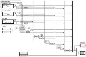

Quatuor d’effets
Chaque programme du JD-Xi bénéficie d’une section à 4 effets : 2 effets multiples, un délai et une réverbe. Les deux premiers peuvent être routés en série, alors que les deux derniers sont des effets parallèles ; on peut doser l’envoi des deux premiers vers les deux derniers, tout comme l’envoi du délai dans la réverbe. Pour chaque partie synthé (ou externe/vocodée, voir ci-après), on décide vers quel multi-effet on envoie le signal et on dose les départs vers le délai et la réverbe. Et comme on l’a déjà vu, cela se passe par instrument pour le drum kit. Bref, c’est très souple question routage sur le JD-Xi (cf. schéma).
Le premier effet multiple est capable de produire 4 types de traitement, certains avec variantes : Distorsion, Fuzz, Compresseur ou Bit Crusher. Le second effet multiple est dédié aux Chorus/Flanger, Phaser, Ring Mod ou Slicer. Chaque algorithme possède 4 à 6 paramètres éditables, pour salir/enjoliver/découper le son de manière plus ou moins fine. Les réglages extrêmes sont… on ne peut plus extrêmes ! Rien à dire, ça peut décoiffer, il faudra être prudent sur scène avant de tourner certains potentiomètres à fond à droite ! Pour le délai, on peut régler le type (simple ou panoramique), le temps (0 à 2 600 ms), le niveau de délai relatif entre les canaux gauche/droit (pour le mode panoramique), le feedback, le filtrage des hautes fréquences (200 à 8 000 Hz), le niveau de sortie et le départ vers la réverbe. Pour la réverbe, on choisit le type de pièce (2 Room, 2 Stage, 2 Hall), le temps, le filtrage des hautes fréquences et le niveau de sortie. La qualité sonore des réverbes est moyenne, assez métallique. C’est plus un habillage à utiliser avec parcimonie ou sur une scène bruyante.
