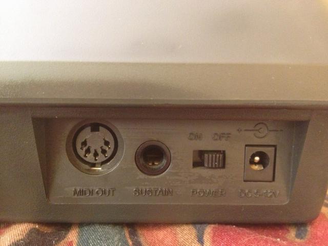

"Yo les pti singes" j'ai acheté un clavier midi d'occasion (15€) je voudrai avoir votre avis. A priori ça reste un truc simple donc bon, le truc c'est que je sais pas quel câble acheter pour le branché, on me l'a vendu sans rien même pas d'alim. J'espère que ça vaut le coût quand même.

Pour mon problème de câble un ami m'a dit qu'il fallait une interface midi. Bon j'y connais rien, j'espère juste qu'avec ma carte son basique ( intégré carte mère ) ça marchera.

- pour le jus n'importe quelle alim en 9/12V du commerce marchera.
gaffe aux polarités, le plus au milieu.
- la pédale de sustain je pense que tu t'en ...
au cas c'est un jack mono standard qui déclenche.
- pour le midi:
quasi toutes les cartes integrées n'en ont pas en externe.
il te faut une interface midi genre:
http://www.thomann.de/fr/cat.html?gf=interfaces_midi&oa=pra
ou une carte son externe gérant le midi.

Ok donc interface midi ou carte son externe, j'avais voir ça. Merci IVO ça roule  Cool
