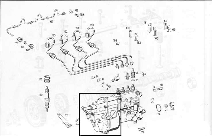

salut a tous,
je demande si quelqu'un connait : moteur OM 314 d'un mercedes 608 de 1985
grosse fuite d'huille sur la piece de forme ronde (sous les 4 tuyaux rigides en ligne)
sur le vue éclatée pas de joint, pour me renseigner mieu j'ai besoin de trouver
le nom de cette piece (encadrée sur le dessin)
j'espère pouvoir me sortir vite de cette merde huilleuse
merci d'avance a tous ceux qui connaisse
dédé

merci gaya! j'ai épluché mercotribe (c'est de la que vien le shemat) mais j'ai pas trouvé le nom de la piece
en attendant que je poste sur merco si sa parle a quelqu'un
le conscessionaire c'est dit qu'il faut démonter pour voir alors qu'il a la vue éclatée sous les yeux...
merci d'avance ^^

a mon avis c'est pas une fuite d'huile mais de gazole puisque sur ton schema c'est la pompe a injection qui est représentée...ca peux être pas grand chose (genre un joint)ou un plus grave pour ca fait moi 2/3 photos de lendroit exacte
bon courage

salut, c'est la pompe a injection. fuite des joints. 1000 euro la panne. en résumé attention au régimes moteur trop élevé en descente en utilisant le frein moteur, sa cause des dégats au pont et a la pompe a injection. a bientot ^^
